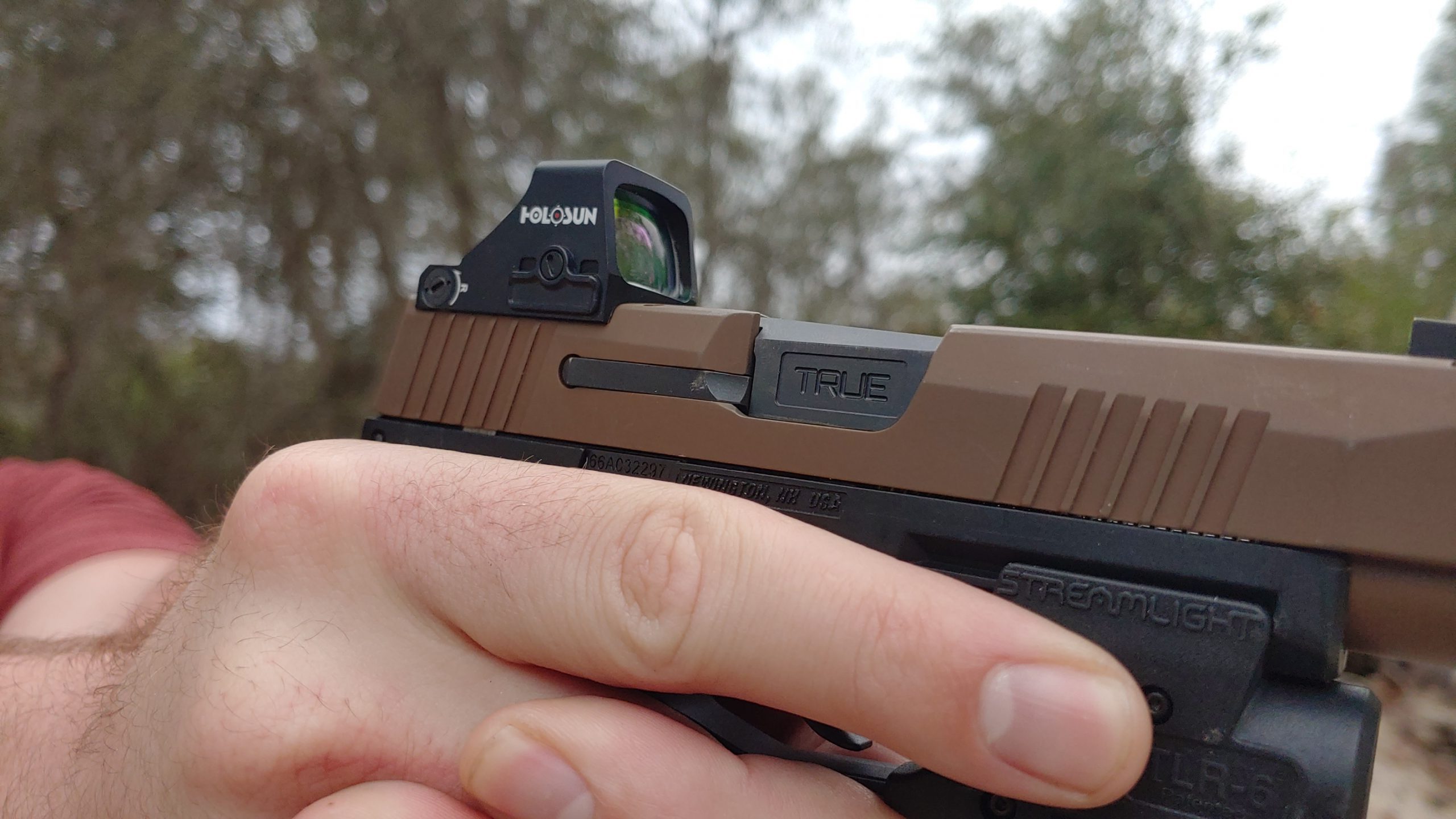

Une autre façon de mettre un point rouge sur un P22 ?
Le mien a un rail sous le canon, comme là où les gens mettent généralement des lampes de pistolet sur leurs pistolets.
Je suis tombé sur cet article sur le montage d'un point rouge sur un pistolet -
Ce n'est pas la meilleure option, mais pour un .22, vous pourrez peut-être vous en sortir avec la plaque de montage à queue d'aronde.
