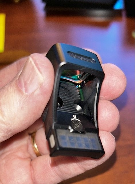

Je viens de recevoir mon nouveau Holosun SCS (point vert) pour mon Walther PDP 4 Compact, de MidwayUSA. Il a dû être expédié par voie terrestre en raison de sa batterie au lithium (apparemment, cela est considéré comme un risque d'incendie. Heureux de ne pas posséder de véhicule électrique).
Happement, il s'agit de la version mise à jour avec les coins avant "scallopés"
pour correspondre au pistolet. J'ai été surpris de voir à quel point il est petit. Photo ci-jointe. Je posterai un rapport de tir une fois que je l'aurai monté et que je l'aurai essayé.

Je viens de recevoir mon nouveau Holosun SCS (point vert) pour mon Walther PDP 4 Compact, de MidwayUSA. Il a dû être expédié par voie terrestre en raison de sa batterie au lithium (apparemment, cela est considéré comme un risque d'incendie. Heureux de ne pas posséder de véhicule alimenté au lithium).
Heureusement, il s'agit de la version mise à jour avec les coins avant View attachment 118534 "scallopés" pour correspondre au pistolet. Cela m'a surpris de voir à quel point il est petit. Photo jointe. Je posterai un rapport de tir une fois que je l'aurai monté et que je l'aurai essayé.
J'ai monté le Holosun SCS Green sur mon PDP 4 compact cet après-midi. Photos jointes. Il a l'air super. Nous verrons s'il tire bien.
